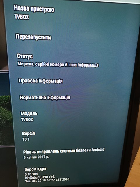

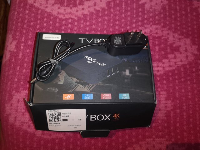

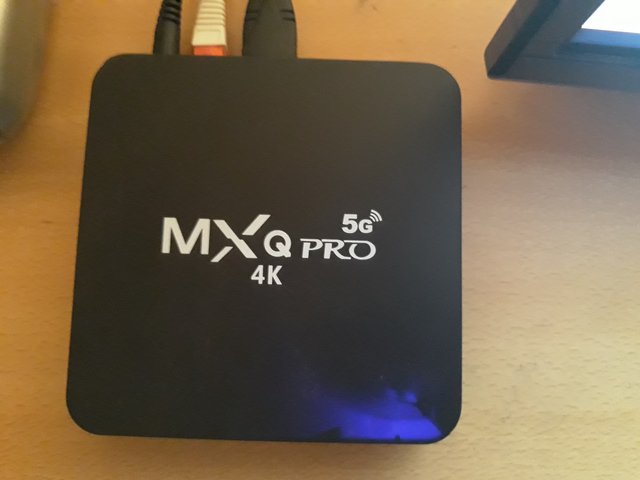

Доброго здоров´я.
TVBox MXQ Pro 4K 5G
Версія 10.1 Сусід "подарив",каже,шо терпіння в нього закінчилось бавитись з приставкою.
Включив,встиг поміняти мову і пішла самоперезагрузка,і так при черговому включенні то саме.
Скидання на зав.установки недає ніякого результату,чи це китайське диво можна якось полікувати?
Спасибі.

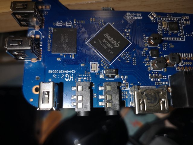

« Ответ #413 : 02 Июль 2024, 20:21:50 »
Taras_777 Вот тут почитайте https://4pda.to/forum/index.php?showtopic=1006346 А луче открыть и посмотреть самому какой там проц.

  • -> Вы поблагодарили: 19080
  • -> Вас поблагодарили: 299573
  • Сообщений: 56810
  • Респект: +19680/-0
Не знаете где задать вопрос -пишем здесь
« Ответ #416 : 03 Июль 2024, 11:53:52 »
и что шо он увидит какой процессор?
Потому и нужно видеть, какой там процессор, чтобы знать его характеристики и подобрать для него прошивку! Кто вам сказал. что там одноядерный процессор? Как правило. в этих приставках поздних версий идут 4-х ядерные процессоры. Чаще всего - Rockchip RK3229 (или RK3228) или Amlogic S905. Все они 4-х ядерные. Узнает, какой процессор - сможет, при желании, найти подходящую прошивку!!!
Судя по фото, там стоит RK3228A. Прошивка для него не Бог весть какая проблема для любой версии Android.

« Ответ #418 : 03 Июль 2024, 12:15:48 »
Taras_777 Сможите открыть ее и сфотографировать плату, а если на проце есть прокладка то ее окуратно убрать и сделать фото только что бы видно было надпись хорошо.

« Ответ #419 : 03 Июль 2024, 12:20:00 »
merten - так он же выложил все необходимые фото - смотрите в его ответе под спойлером. Я писал. конкретно исходя из этих фото. Пусть уточнит, на всякий случай.
