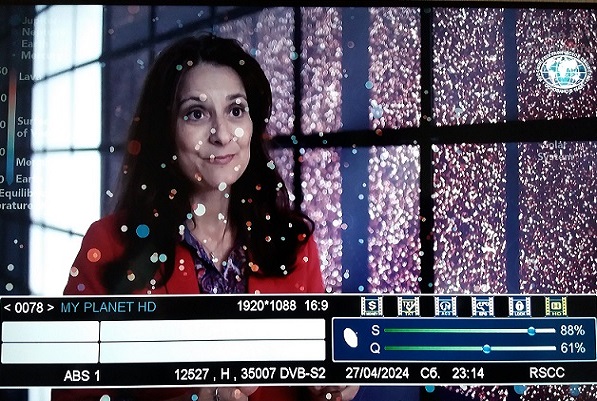

Да на ч. 12527 H. - иногда наблюдалось пропадание сигнала на 2 - 3 минуты. Хочу отметить, что и на ч. 10895 H. также заметил раза два непродолжительные скачки сигнала до полного пропадания изображения.

ABS-2/75E
На транспондере 12527 Н 35000 ,Fec 3/4 нет сигнала ,возможно его как и обещали отключили на спутнике.

транспондер 12527 Н 35000 ,Fec 3/4 ОТКЛЮЧЕН .
