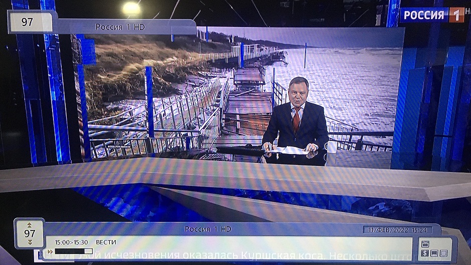

Через Openbox S3 CI II так-же идет без проблем без установки последней версии ПО
