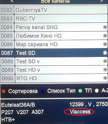

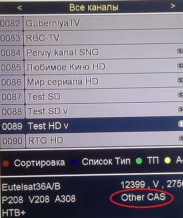

на каналах HTB+ появилась новые кодировка, Viaccess / Unknown CAS
Твой ресс-р не определил систему кодирования передающей стороной, потому и указывает как Unknown CAS то есть Неизвестный CAS..
Cистема условного доступа тестируется на некоторых каналах оператора НТВ-ПЛЮС. Кодировка с CAID 4AB0 замечена на спутниках Eutelsat 36B и Express AMU1 36°Е. Код. системы условного доступа указывает на то, что это DRE Crypt.

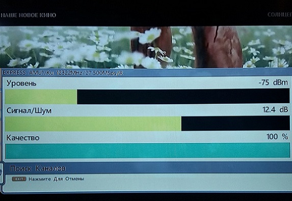

У каво как с сигналом, с обеда тишина на 12284. 12322. 12341. 12399. 12437
все что на 12 начинаются нет сигнала, изредка пробивает до 30%
спасиба
а я подумал что башка совсем схохла,жара спадает новая поставлю
Пока с вещанием в порядке. Уровень сигнала на указанных tr. в пределах 12 дБ

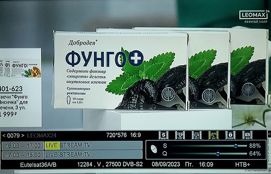

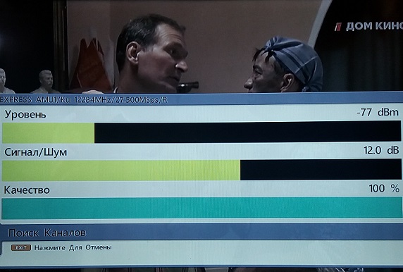

Не знаю был открыт или открыли.
LEOMAX24 открыто на 12284 R 27500 Fec-3/4, S2/8PSK, на экране индикация caid Viaccess отсутствует.
