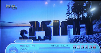

Новости HD каналов
« Ответ #2017 : 16 Август 2025, 18:32:19 »
Телеканалы Mix Plus One HD и Mix Plus Two HD перед стартом на (52°E)
Скоро начнут вещание новые бесплатные телевизионные каналы в высоком разрешении (HDTV).
На телнкоммуникационном спутнике TurkmenAlem/MonacoSat (52°E) было запущено тестовое вещание каналов Mix Plus One HD и Mix Plus Two HD.
 Mix Plus One HD вещает на прежней программной позиции Iran Beauty, а Mix Plus Two HD занял оригинальный слот после программы TMTV.
Во время наблюдений на обоих каналах транслировалcя короткий анимационный ролик с логотипом канала и текстом на английском языке «Coming soon» («Скоро в эфире»). Что будут транслировать оба канала, пока неизвестно. Фактом является то, что емкость на данной позиции используют в основном программы для персидскоязычной аудитории. Поэтому можно ожидать, что и новые станции будут иметь ту же целевую аудиторию. Впрочем, эти станции могут быть интересны и для зрителей (в зоне покрытия) во всей Европе , как благодаря тому, что они бесплатные, так и благодаря своему контенту. Ряд каналов на персидском языке на позиции 52°E предлагают интересный контент для всех зрителей (фильмы, сериалы, спорт, сказки).
Телеканалы передают в формате HD ready (1280x720p) со звуком в формате AAC. Трансляция ведется с транспондеров в восточном луче, что обеспечивает приём сигнала в Чехии на спутниковые антенны размером от 60 см. В направлении на восток сигнал ослабевает, и необходимо испоьзовать антенну большего размера.
Технические параметры - Mix Plus One HD:
• TurkmenAlem/MonacoSat (52°E), частота. 10,887 GHz, pol. V, SR 27500, FEC 2/3, DVB-S/QPSK, FTA
