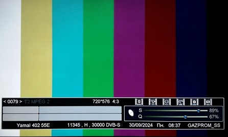

Yamal 402,,,DirecTV 1R @ 55° East Oбсуждение спутника
« Ответ #37 : 30 Сентябрь 2024, 08:12:01 »
Включена новая частота 11345 H 30000 DVB-S2 8PSK MPEG-4 с телеканалами T1 MPEG-2 T2 MPEG-2 T3 MPEG-2 T4 MPEG-2
На всех четырех позициях транслируются тест-карты (цветные полосы), опять GAZPROM_SS, что-то запускать собрался....
