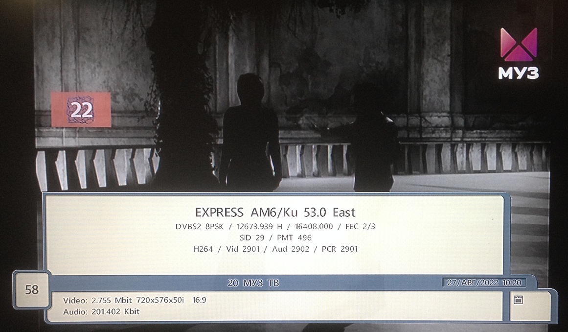

« Ответ #29 : 27 Август 2022, 09:32:40 »
На tr. - 12610 H 16410 Fec-3/4 по состаянию 27.08.22 на 8:30 нет сигнала......
12674 H 16410 Fec-3/4
да сменили частоту.
