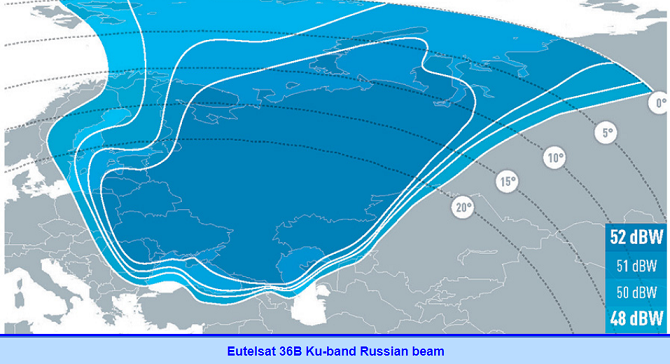

Вытяну ли я 75* на триколоровскую тарель, походу самая малая 0,55 или 0,5 ???
ЦФО ближе к границе с Беларусью
в Петербурге шороший сигнал, и в данном регионе должно быть без проблем
это сигнал в Витебске, Смоленске
Reception details
EIRP level = 52 dBW
Recommended dish size = 50cm / 19.7in

Ну я  ближе к смоленску
