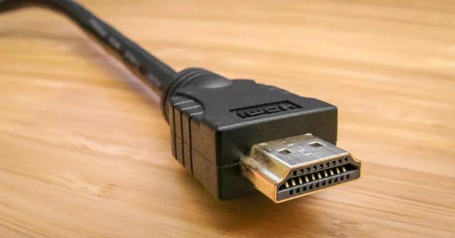

Подключение телевизора HD с использованием кабеля HDMI
    High-Definition Multimedia Interface (HDMI) — мультимедийный интерфейс высокого разрешения, позволяет передавать цифровые видеоданные высокого разрешения и многоканальные цифровые аудио-сигналы.
    Разъем HDMI обеспечивает цифровое DVI-соединение нескольких устройств с помощью соответствующих кабелей. Основное различие между HDMI и DVI состоит в том, что разъём HDMI меньше по размеру, оснащен технологией защиты от копирования HDCP (High Bandwidth Digital Copy Protection), а также поддерживает передачу многоканальных цифровых аудио-сигналов.
    HDMI позволяет передавать видео как стандартного разрешения, так и высокой чёткости, а также передавать многоканальный звук. HDMI инвариантен к источнику цифрового видео, поскольку стандарты ATSC, DVB-T, DVB-S, DVB-C служат лишь для передачи, а HD-DVD, BlueRay, DVD для хранения сжатых потоков MPEG или H.264, которые обрабатываются декодером, с выхода которого, посредством HDMI, несжатые цифровые потоки видео и звука передаются устройствам отображения.
    При передаче по кабелю HDMI данные видео и звука кодируются методом TMDS. Данные интерфейс позволяет передавать 8-канальный звук в несжатой форме, а начиная с версии HDMI 1.2 и до 8-каналов однобитного (1-bit) звука (это формат звука, применяемый в дисках Super-Audio CD). Поскольку в HDMI передается и видео и звук, то его смело можно назвать "цифровым SCARTом".

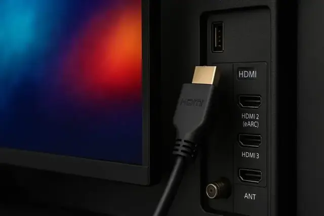

Ви підключаєте кабель HDMI до правильного порту на вашому Smart TV?
Чи траплялося вам купувати сучасну консоль або саундбар найвищого класу і відчувати, що зрештою зображення чи звук не такі вражаючі, як здавалося? Перш ніж звинувачувати обладнання чи купувати золоті кабелі, подивіться на задню панель телевізора. Цілком ймовірно, що злочин відбувається саме там. Багато людей зрештою не підключають кабель HDMI до правильного порту на своєму Smart TV, і це має великий вплив. Правда полягає в тому, що порти HDMI не всі однакові, навіть якщо так може здаватися. Тож, якщо ви підключали свої пристрої хаотично, ви втрачаєте якість. Перевірте зараз, чи ви підключаєте кабель HDMI до правильного порту на вашому Smart TV.
Міф про дірку, яка працює
Сьогодні більшість пристойних телевізорів оснащені трьома або чотирма портами HDMI. Проблема полягає в тому, що, залежно від марки та моделі, ці порти мають різні суперздатності. В основному, на ринку є три основні типи:
HDMI 1.4: Підтримує Full HD та деякі базові 4K (дуже повільні). Зазвичай, ви знайдете його на дешевших або старіших телевізорах.
HDMI 2.0: Це найпоширеніший варіант. Він підтримує 4K при 60 Гц та HDR. Його достатньо для більшості речей.
HDMI 2.1: Це те, що вам потрібно, оскільки він підтримує 4K при 120 Гц (або більше) та передає дані з неймовірною швидкістю.
Як підключити кабель HDMI до правильного порту на вашому Smart TV
Тим часом, щоб вам не довелося запам'ятовувати технічні характеристики, ось шпаргалка, щоб ніколи більше не підводити:
1. Для вашого саундбара: Шукайте ARC або eARC: Якщо ви підключите саундбар до будь-якого порту HDMI, він працюватиме… погано. Вам доведеться шукати порт, на якому конкретно написано HDMI ARC або eARC.
Чому? Ці порти єдині, які передають звук з телевізора на динамік. Отже, версія eARC ще краща, оскільки підтримує високоякісні нестиснені звукові формати, такі як Dolby Atmos. Якщо ви хочете кінематографічного звуку, то саме для цього і потрібен кабель.
2. Для PS5, Xbox Series X або ігор на ПК: потрібен HDMI 2.1. Якщо у вас є одна з цих консолей і ви підключаєте її до звичайного порту, ви «калічите» консоль. Вам доведеться використовувати порт HDMI 2.1.
Чому? Тільки цей порт може обробляти графіку 4K на частоті 120 Гц, яку обіцяють ці консолі. Якщо ви використовуєте інший порт, ви застрягнете на частоті 60 Гц і можете зіткнутися з розривами зображення.
Додаткова порада: Перейдіть до налаштувань телевізора та переконайтеся, що порт HDMI встановлено на «Покращений». Часто він вимкнений на заводі!
3. Для TV Box, Fire Stick або PS4/Switch: достатньо HDMI 2.0. У вас є Nintendo Switch, Chromecast або коробка-носій? Ви можете підключити його до будь-якого порту HDMI 2.0 (або навіть до портів 2.1, якщо такі залишилися).
Чому? Цим пристроям не потрібна додаткова пропускна здатність. Тож 4K HDR при 60 Гц, який пропонує порт 2.0, більш ніж достатньо для перегляду фільмів та серіалів у максимальній якості.
Як визначити порти?
Багато брендів, таких як LG або Samsung, спрощують це та пишуть поруч із портом (наприклад, «4K 120 Гц» або «eARC»). Інші бренди, такі як TCL або Hisense, можуть мати лише один або два «швидкі» порти, а решта можуть бути повільнішими, тому ви можете прочитати дрібний шрифт на пластиковій упаковці телевізора.
